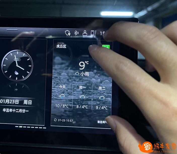

2.车辆点火,把U盘插入车载USB端口,然后两指按住屏幕右上角,如图:

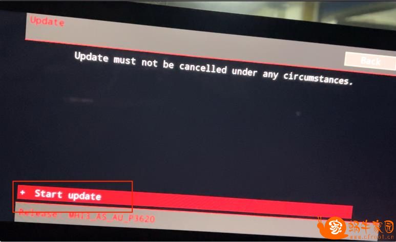

5.点击 start update 进行升级系统:

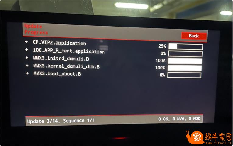

注:升级期间千万不要断电,否则会出现系统崩溃。本次升级车机会有三次重启,出现重启无需惊慌。
6.升级完毕,会出现如下画面:
点击重启,完成升级:
