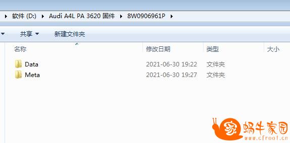

    1.解压固件,得到Data、Meta 两个文件夹。把这两个文件夹复制到U盘里。

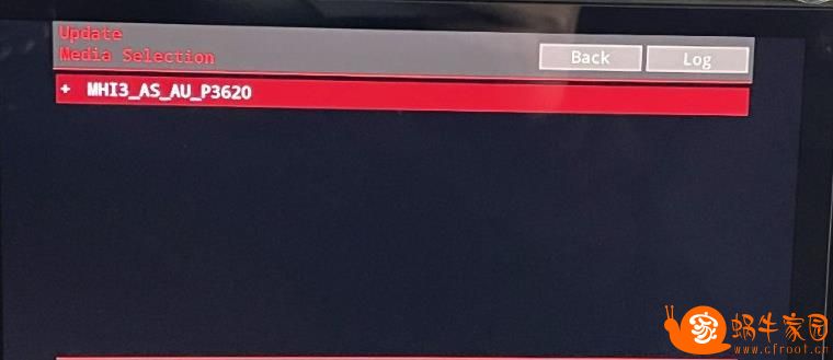

    3.双指按住屏幕右上角,进入工程模式。
    4.用音量旋钮选择菜单Update,按音量旋钮确定,车机搜索到文件后,再按下音量旋钮确定。

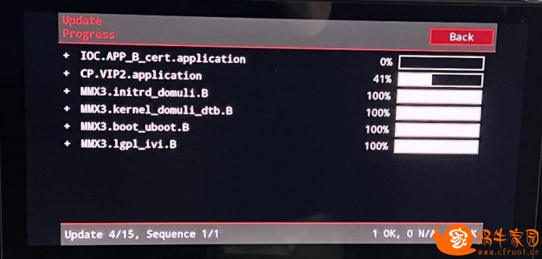

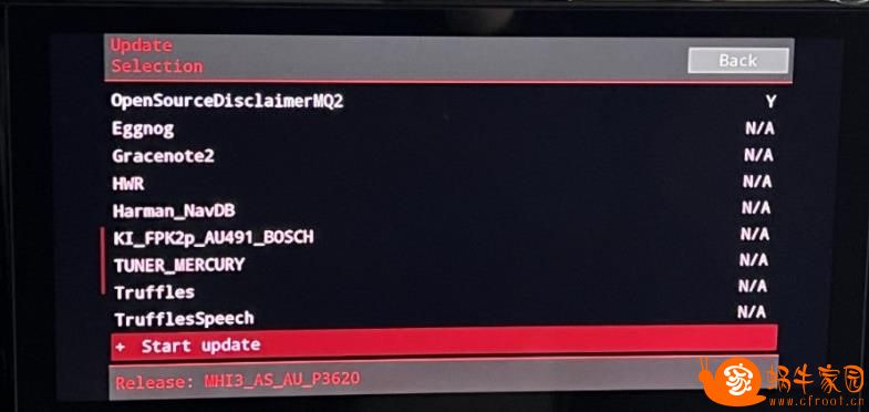

    5.会出现很多菜单,选定最后一个Start update,确定。
    6.后面就会自动刷机升级,等着即可。
