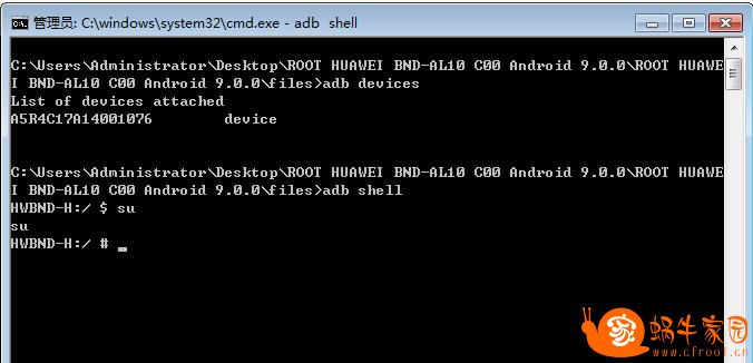

    手机先连接好电脑,打开adb工具,输入命令
    adb devices,
    如连接正常,会显示:
    List of devices attached
    A5R4C17A14001076 device
    电脑设备管理器里可以看到连接情况,如果没连接好,可以查看下驱动情况

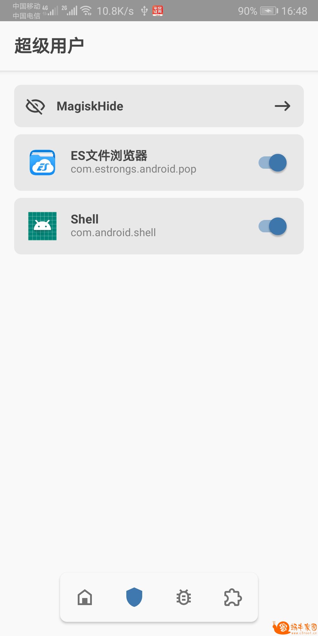

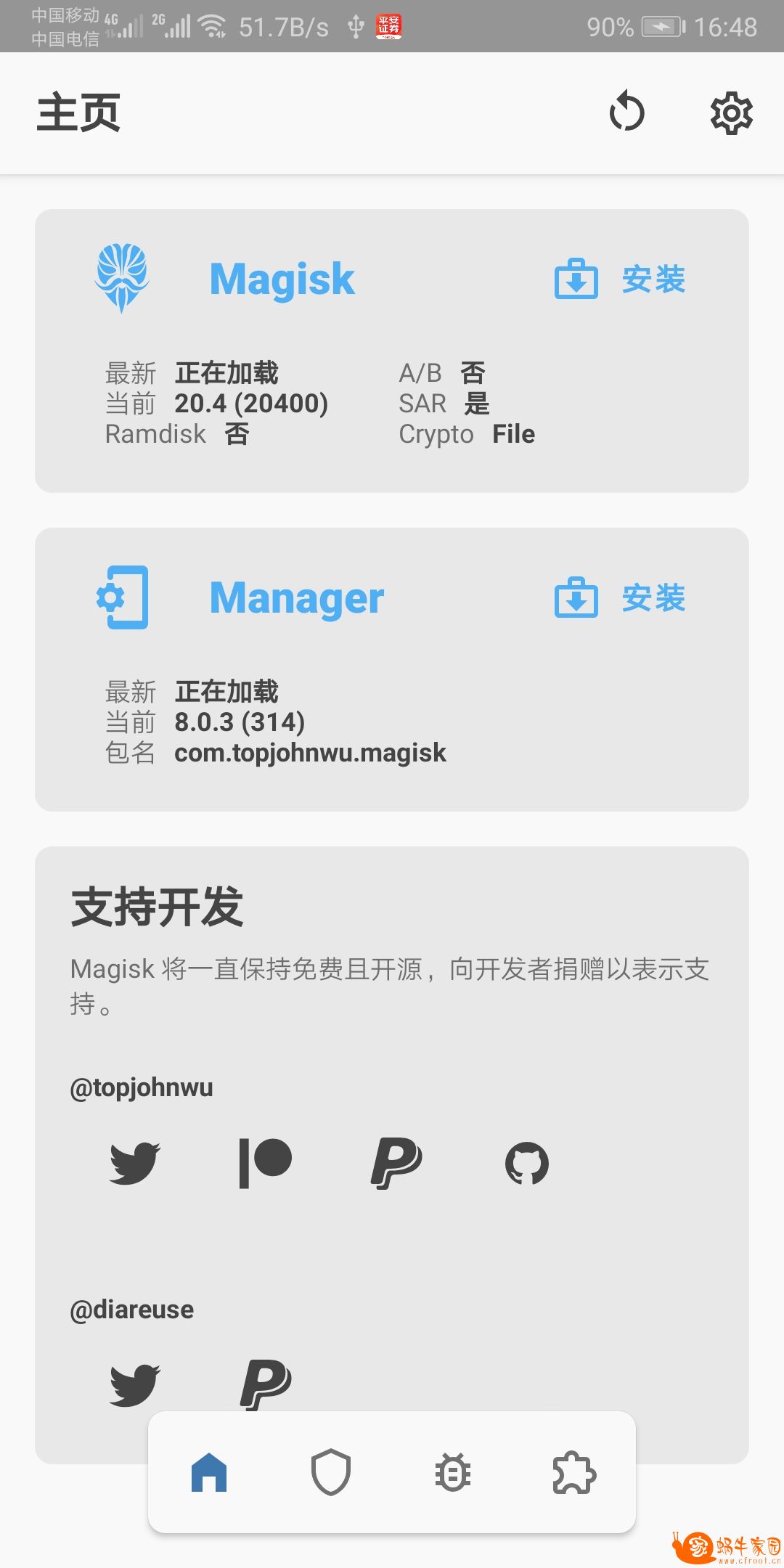

    以上都操作完后,手机开机,我们安装Magisk管理程序,就可以发现手机已经成功ROOT了。
    Screenshot_20201211_164814_com.topjohnwu.magisk.jpg Screenshot_20201211_164824_com.topjohnwu.magisk.jpg Screenshot_20201211_164339_com.topjohnwu.magisk.jpg Screenshot_20201211_164541_com.topjohnwu.magisk.jpg 360截图20201211164529197.jpg
    以上就是华为(HUAWEI)手机EMUI9系列ROOT的操作方法。关于如何得到ERECOVERY_RAMDI.img文件,这种文件会在本版陆续发布。
