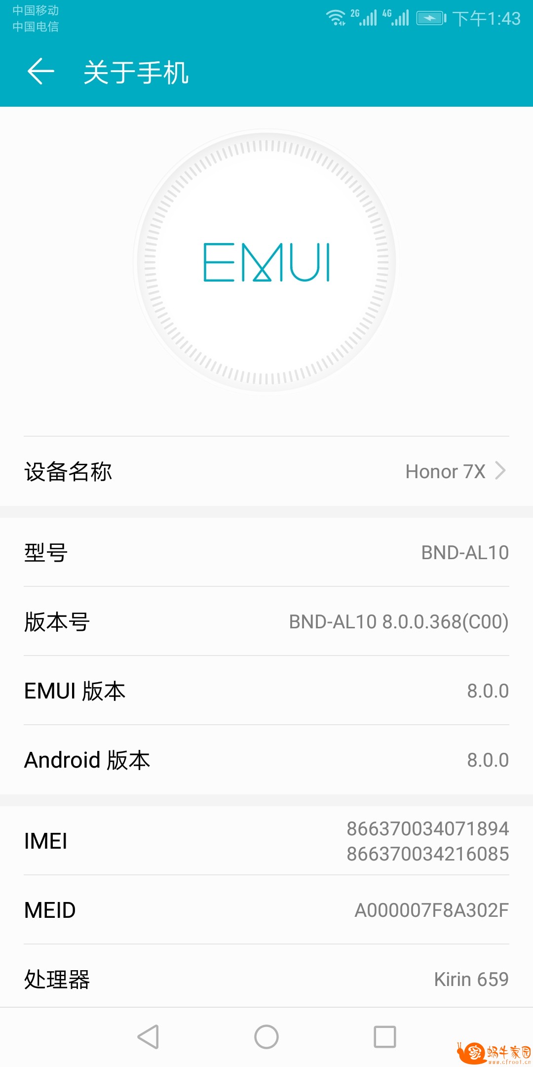

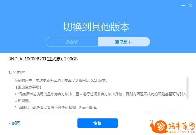

    7X最新官方系统版本为9.1.0.134,从这个版本开始,官方已关闭华为(HUAWEI)助手回退通道,所以当你是这个版本时,是没有办法通过华为(HUAWEI)助手回退的。那么我们可以先强刷9.1.0.127版本,通过SD卡或者是OTG线加U般的方式强刷,强刷后,再通过华为(HUAWEI)助手,可以回退到8.0.0.368版本。
    回退到368版本后,我们再次连接华为(HUAWEI)助手,继续执行回退,这次可以回退到B201版本。
