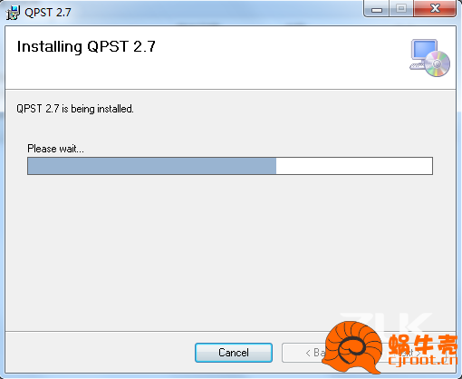

    2.电脑端安装QPST刷机工具,直至提示安装成功

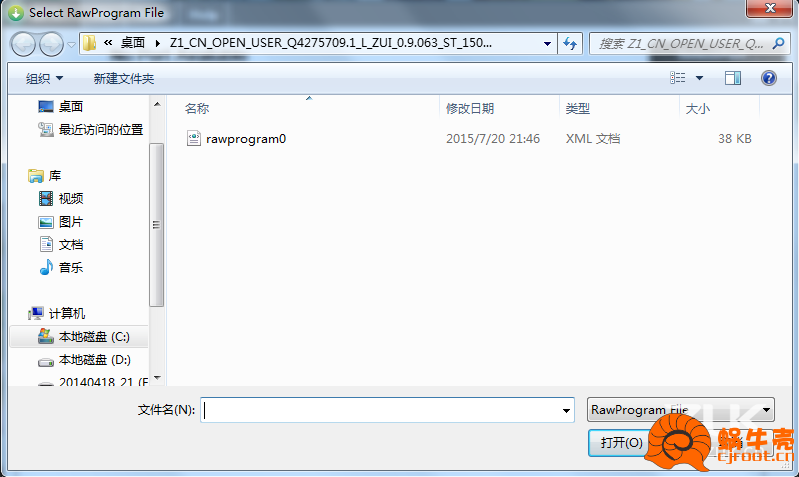

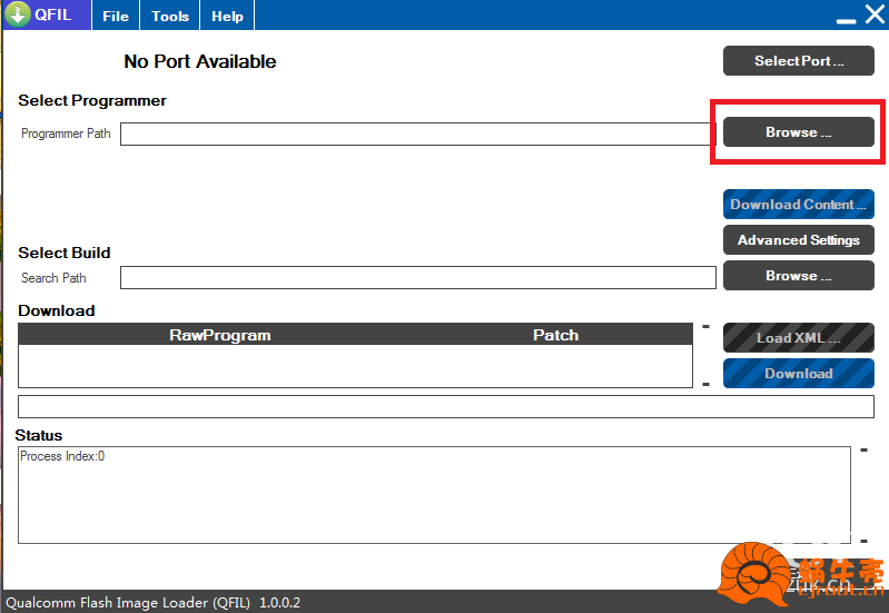

    4.打开刷机工具中的QFIL程序,点击Programmer Path后的Browse,软件自动识别刷机文件“prog_emmc_firehose_8974.mbn”,双击文件选择

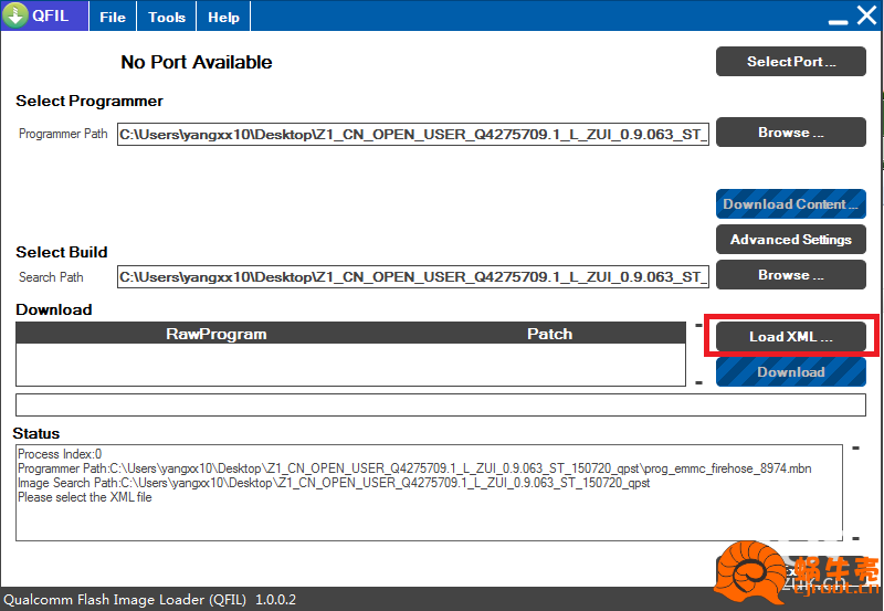

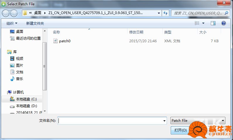

    5.点击Download下面的Load XML,软件会识别对应刷机包里的“rawprogram0”及“patch0”文件,据此刷机文件准备完毕

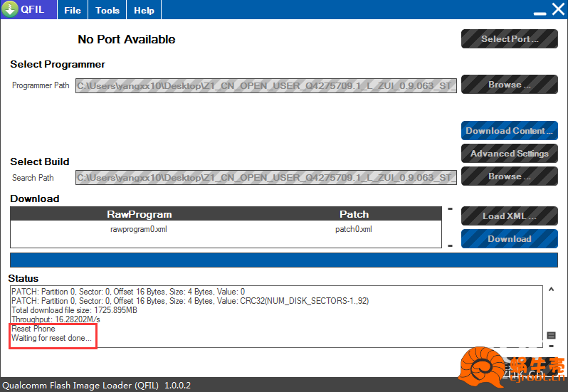

    7.端口识别完成后即可点击Download进行刷机操作,可看见刷机进度条不断滚动
    8.刷机完成,手机会进行自动重启
