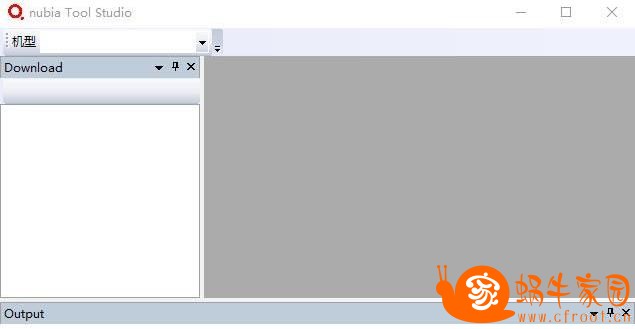

然后我们运行刷机工具。如下图所示:
然后我们对刷机工具进行设置:

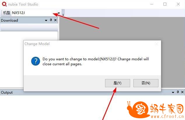

机型那里选择NX512J,这时会弹出一个对话框,我们直接点“是”。

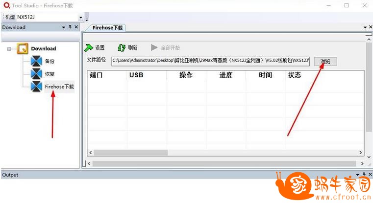

再双击 Firehose下载,右侧点击浏览,选择刷机包的文件夹。
这时刷机工具配置好了,接下来,手机关机,然后按住音量键不放,插上线,电脑会识别到高通的驱动,安装完毕后,刷机工具上点一下刷新按扭,下面会出现端口,然后我们点击 全部开始按扭,即可开刷了,完后即可成功复活。
