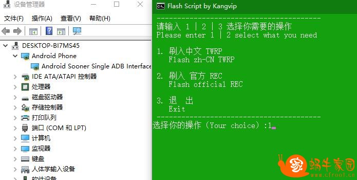

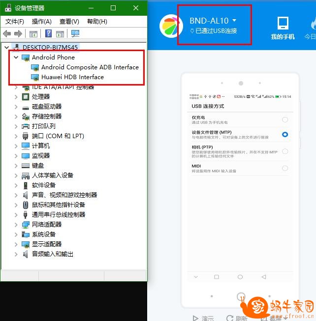

    解锁后,我们手机连好电脑,就可以开始操作了,这里提一点,有的人认为数据线插上就算连好了,这样是错误的,需要电脑上打开一款助手类软件,显示已连接,才算正确连接,如图所示:
    现在我们再运行recovery工具, 确定一下,手机会自动重启进入bootloader模式,这时我们选择1,再确定,就刷入了第三方的recovery,如图所示:

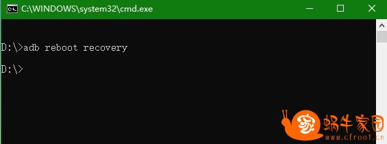

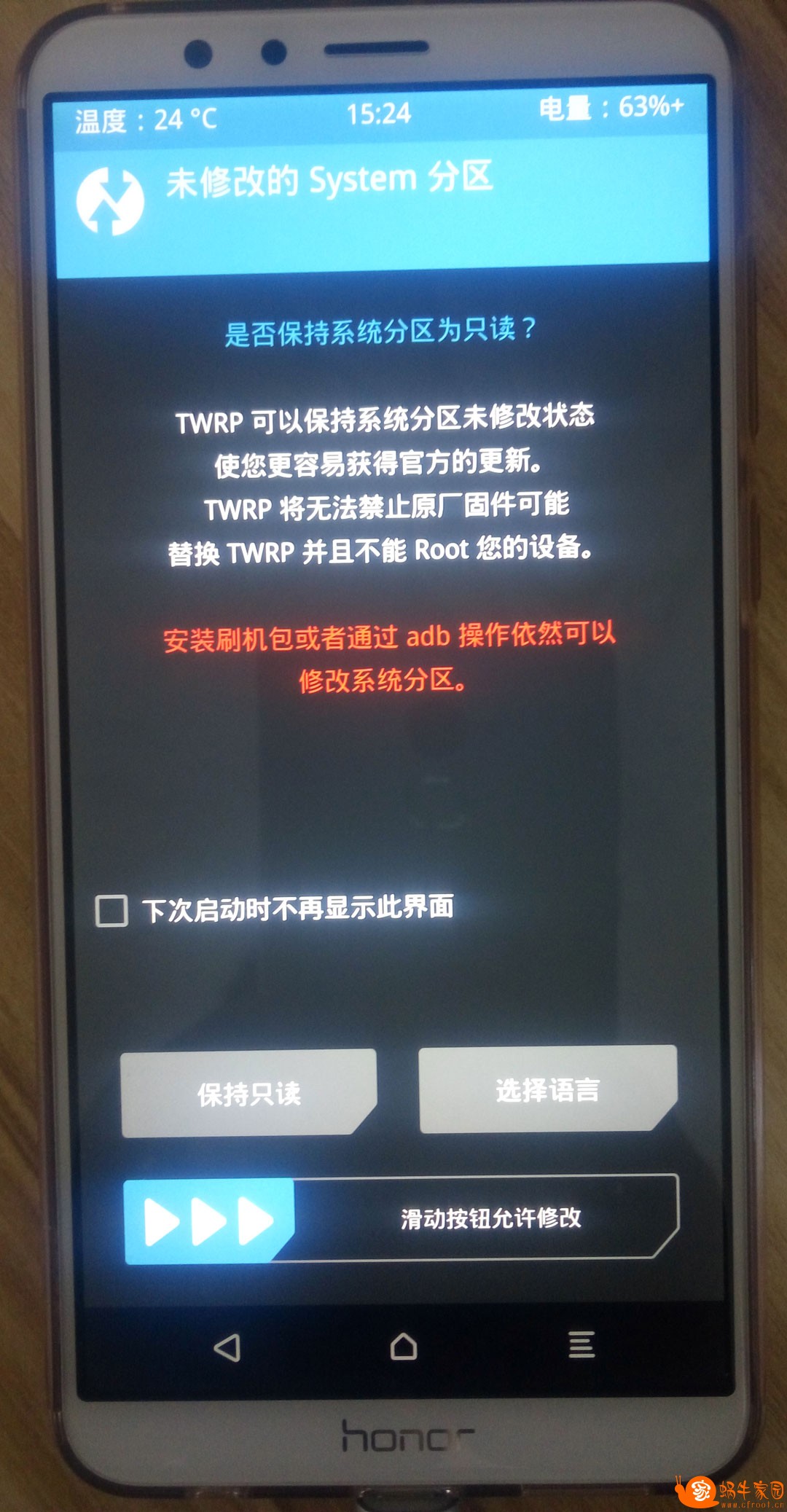

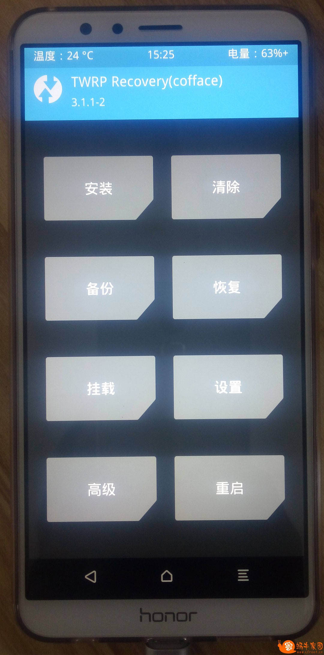

    刷完开机后,我们在打开adb工具,输入 adb reboot recovery,手机即可自动进入第三方recovery,如下图所示:

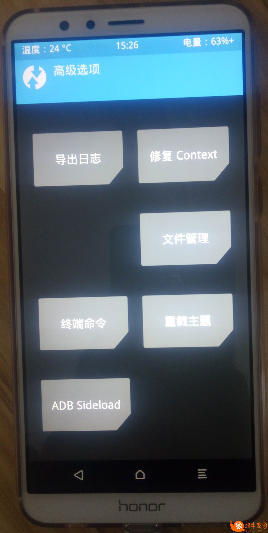

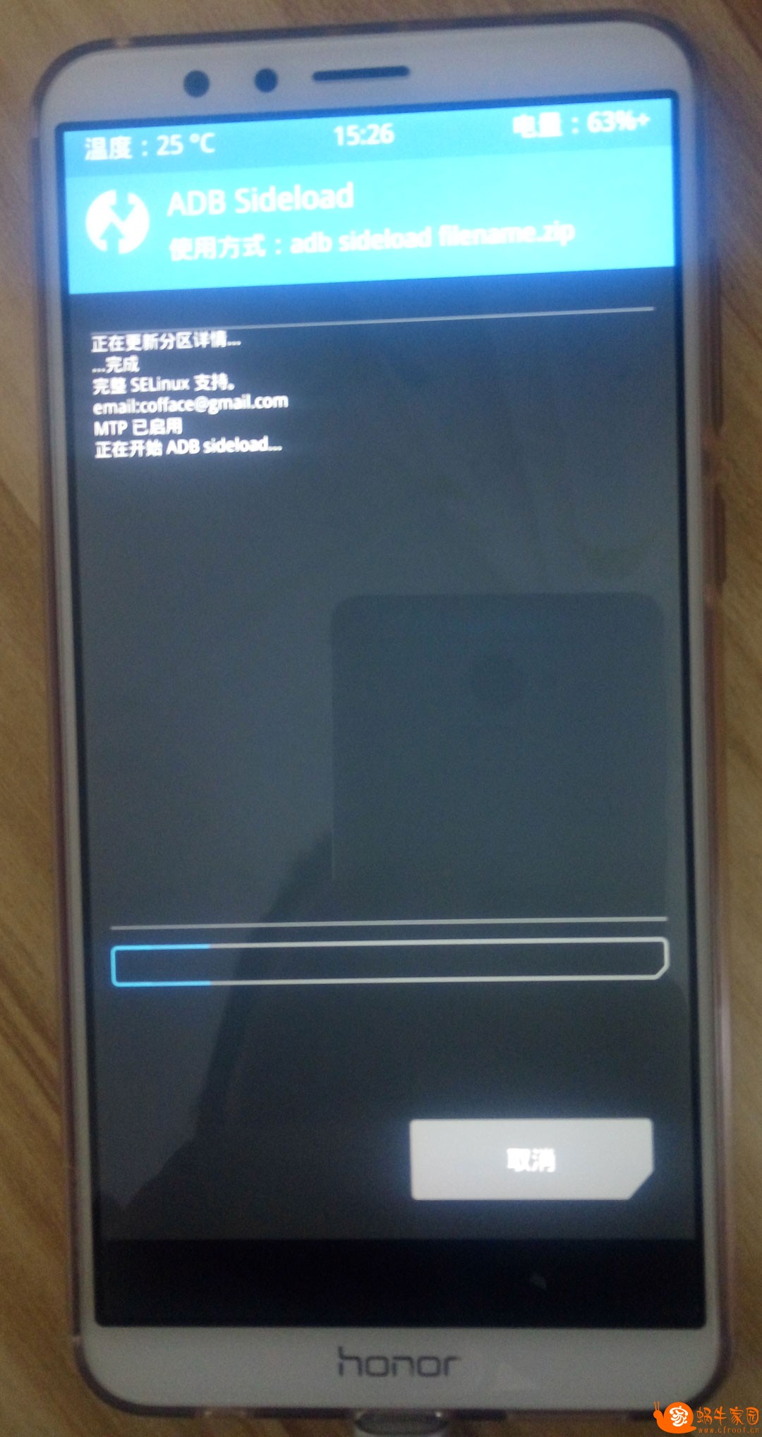

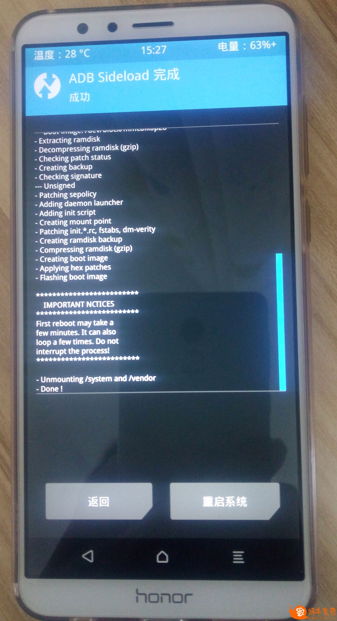

    滑动按扭允许修改进入主界面,依次点击 高级,ADB Sideload,滑动开始,在adb界面,输入adb sideload空一格,把ROOT包拖进命令窗口,回车,即可刷入。
    IMG_20171231_152521.jpg IMG_20171231_152604.jpg IMG_20171231_152615.jpg IMG_20171231_152744.jpg

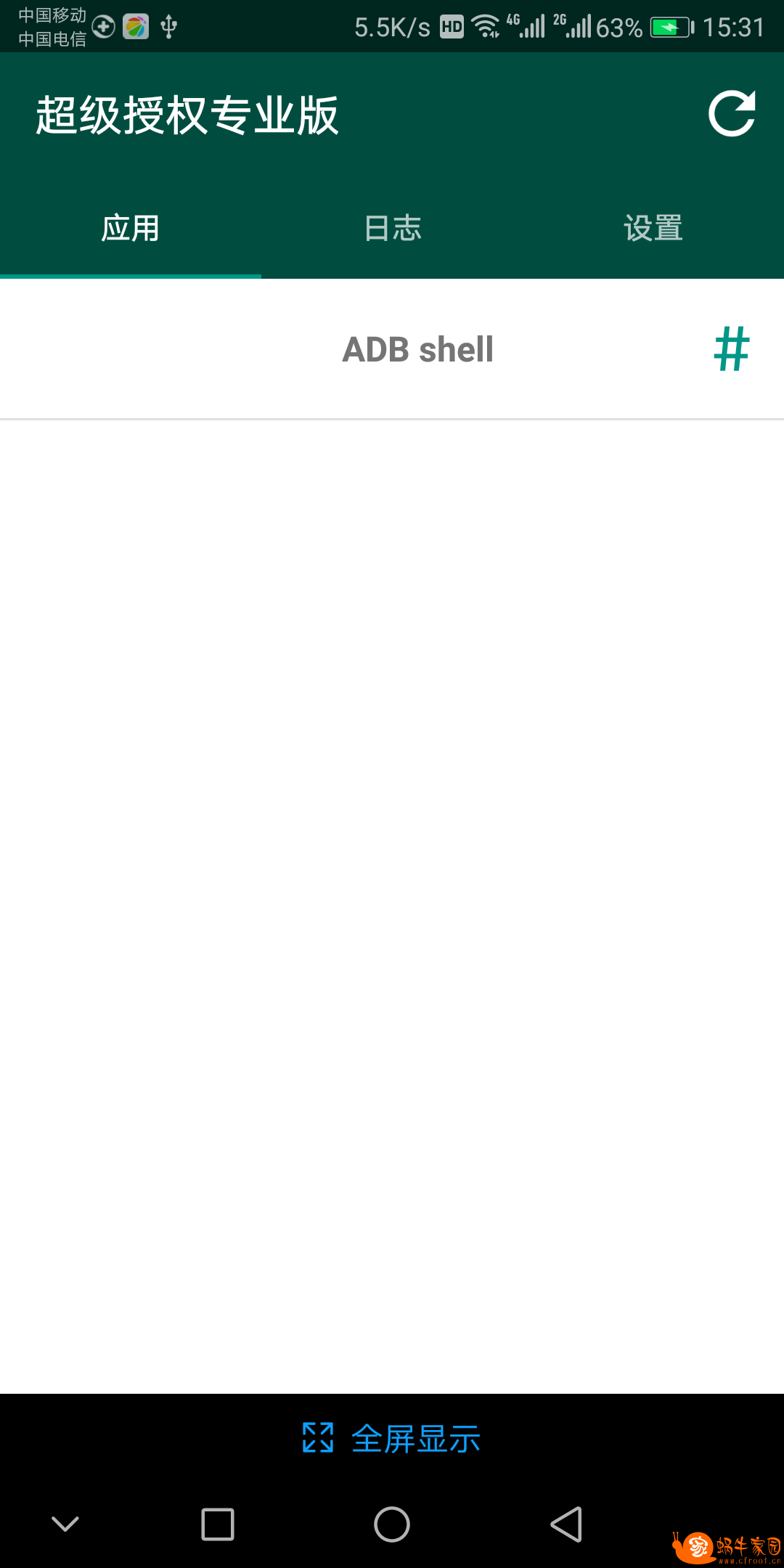

    成功后,点 重启系统即可完成整个ROOT操作。如果您手机里有SD卡,这一步可以不用这么做,可以事先把ROOT包放入SD卡里,在recovery界面,点 安装,再点击ROOT包,滑动刷入即可。
