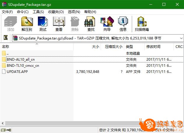

    步骤三:解压SDupdate_Package.tar.gz,将整个dload文件夹拷贝到SD卡的根目录下。
    步骤四:检查SD卡根目录下是否有个完整的目录和文件。

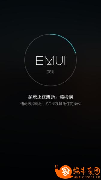

    步骤五:将SD卡插入手机开机,在主屏进入拨号 -> 输入*#*#2846579#*#* -> 工程菜单 -> 软件升级-> SD卡升级-> 确认

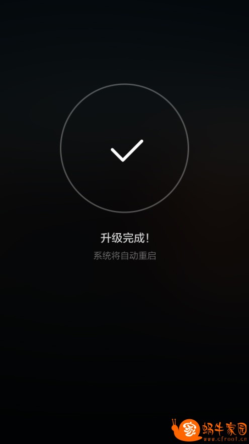

    步骤六:升级过程有进度条显示,待进度条走完后,手机自动重启。
    步骤四:检查SD卡根目录下是否有个完整的目录和文件(请参考3.2)。
    步骤五:手机在关机状态下,插入SD卡,同时按下音量上键+音量下键+开关机键,手机自动进入升级模式,然后开始升级。
