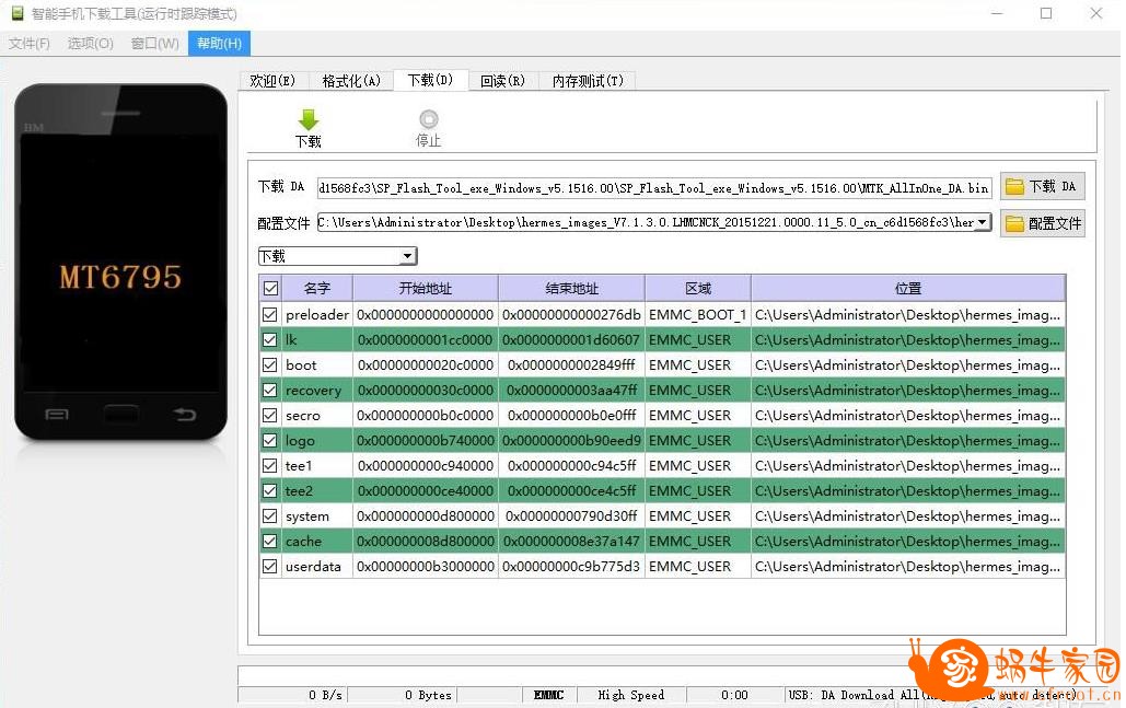

此包基于官方底包制作, 采用MTK刷机方式,从底层刷写,可以用来救砖,也可以用来解小米账户锁,设备锁。
简单介绍下刷机方法:
下载刷机包并解压后,安装MTK的驱动,打开刷机工具,加载刷机包里的MT6795_Android_scatter.txt文件,如下图所示。 360截图20160717085143464.jpg
点击下载按扭后,手机关机状态下,插上线,如果驱动安装正确的话,就会自动开刷。如果插上线,没有动静,说明驱动没装好,64位的系统需要禁用一下驱动签名,具体请百度。
