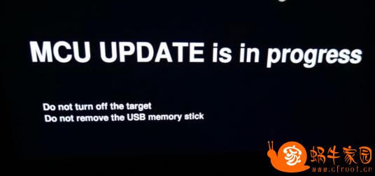

(2).MCU 升级时中控显示如下图:

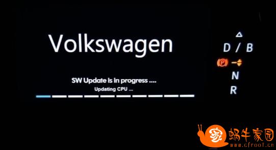

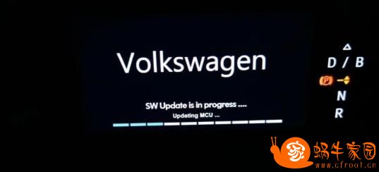

MCU升级时仪表盘显示如下图:
(3).结束后车机重启,升级第二个部分,此时中控屏界面和仪表盘界面如下:
(4).以上结束后车机再重启,进入第三部分升级,这一步中控屏界面是黑的,仪表盘界面如下:

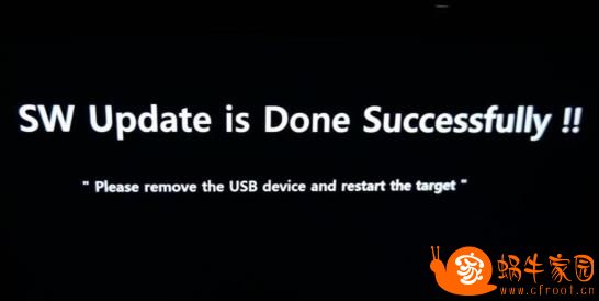

这一步结束后,车机重启,中控和仪表盘短暂显示后,会显示升级成功的盼望已久的所谓的 successful”页面,如下图:
接下来只需要拔U盘,下车,锁车,锁车后稍微走远 (车子感应不到钥匙),等个十分钟回来,上车,中控和仪表盘恢复正常,验证能否登录账户,至此,完全升级完成。
