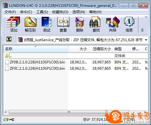

华为(HUAWEI)全屋自研轻主机(LUNDON-LHC-G)官方2.1.0.228(H110SP1C00)固件升级包刷机包救砖包,用于线刷升级救砖等操作。
操作简介(详细说明见刷机包内文档):
1)        确认你有如下清单中的文件:
LUNDON-LHC-G_xxxx_multicast_with_multicfg_pack.bin        (用于组播升级的镜像文件)
LUNDON-LHC-G_xxxx_multicast_with_multicfg_pack.ini        (组播信息文件)
MUT_eng.exe        (组播升级工具)
