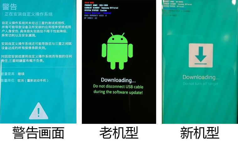

    首先手机关机,关机后,同时按住音量下键+HOME+开机键不放,出现警告界面后,松开再按一下音量上键,出现绿色机器人downloading…,新款机子显示的是一个向下的箭头

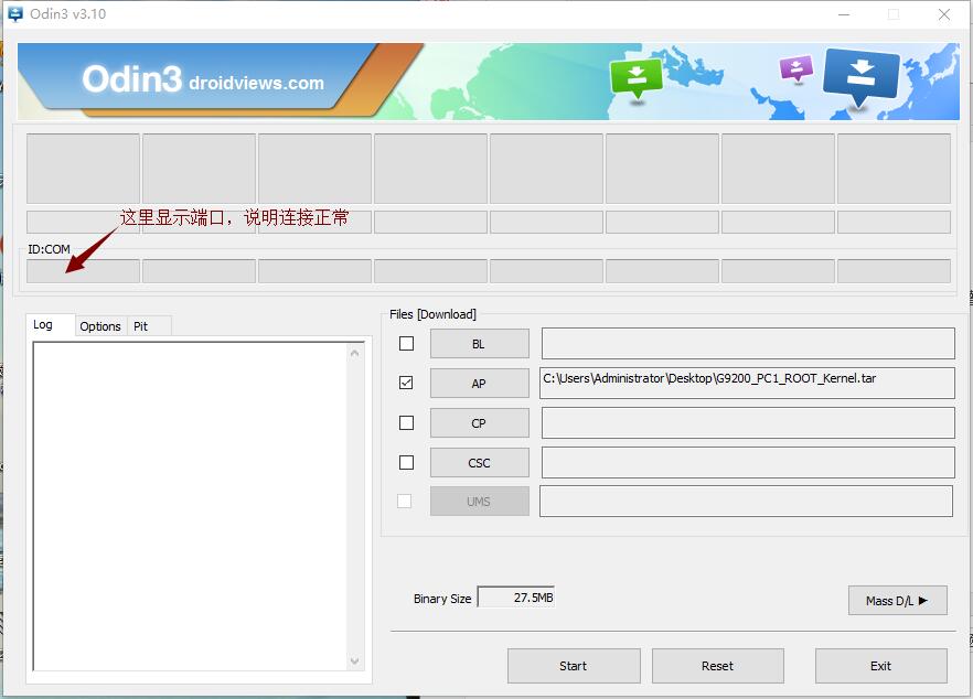

    然后连接数据线到电脑上
    打开odin刷机工具,加载刷机文件,一体包的只要选择AP,四件套的则需要分别对应即可。
    然后点击start开始刷机,完成后,手机会自动重启,第一次启动会比较慢,请耐心等待。
